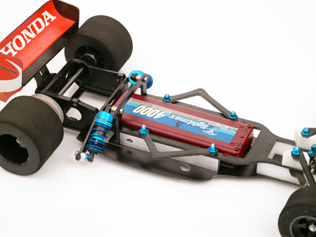

Ben weer bezig met een nieuw prototype:
full
dit is de vorige die het erg goed deed.
Maar er past geen lipo in.
Daarom maak ik weer een nieuwe waarbij de dempers nog wat verder naar buiten en meer rechtop staan.
Daar zit nogal wat teken en freeswerk in dus ik ben nog wel een paar weken bezig,
daarna zal ik wat foto's posten.
@Oscar,
Veert de achteras door buiging en torsie van de bodemplaat? Ik zie gatscharnier achtige dingen denk ik.
goed gezien,
twee stroken van de bodemplaat lopen buiten de accu montage links en rechts naar achteren en hebben veel flex.
Die veerweg moet ik dus afdempen met dempers en veren.
Ik heb al eens een 1:12 gemaakt waarbij dat erg goed werkte.
Was dat die 1/12 toen op de buitenbaan Oscar? Zo ja, dan kan ik idd zeggen dat het werkt. Die 1/12 lag erg goed...
