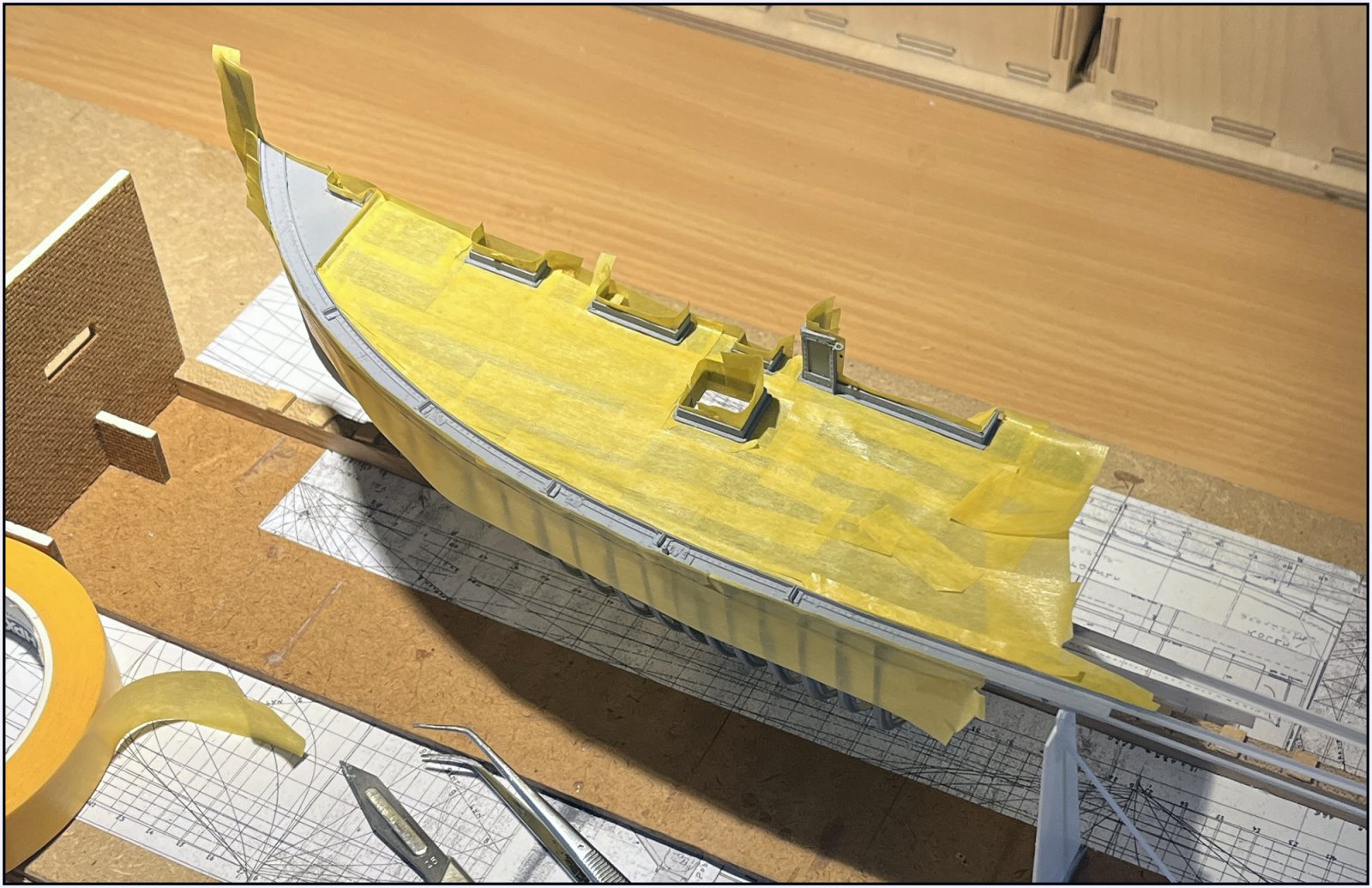

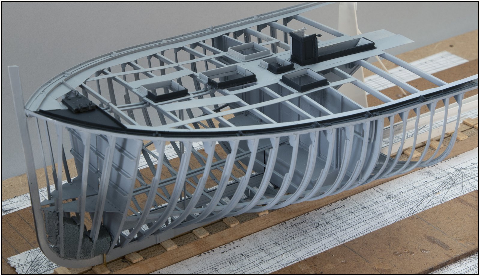

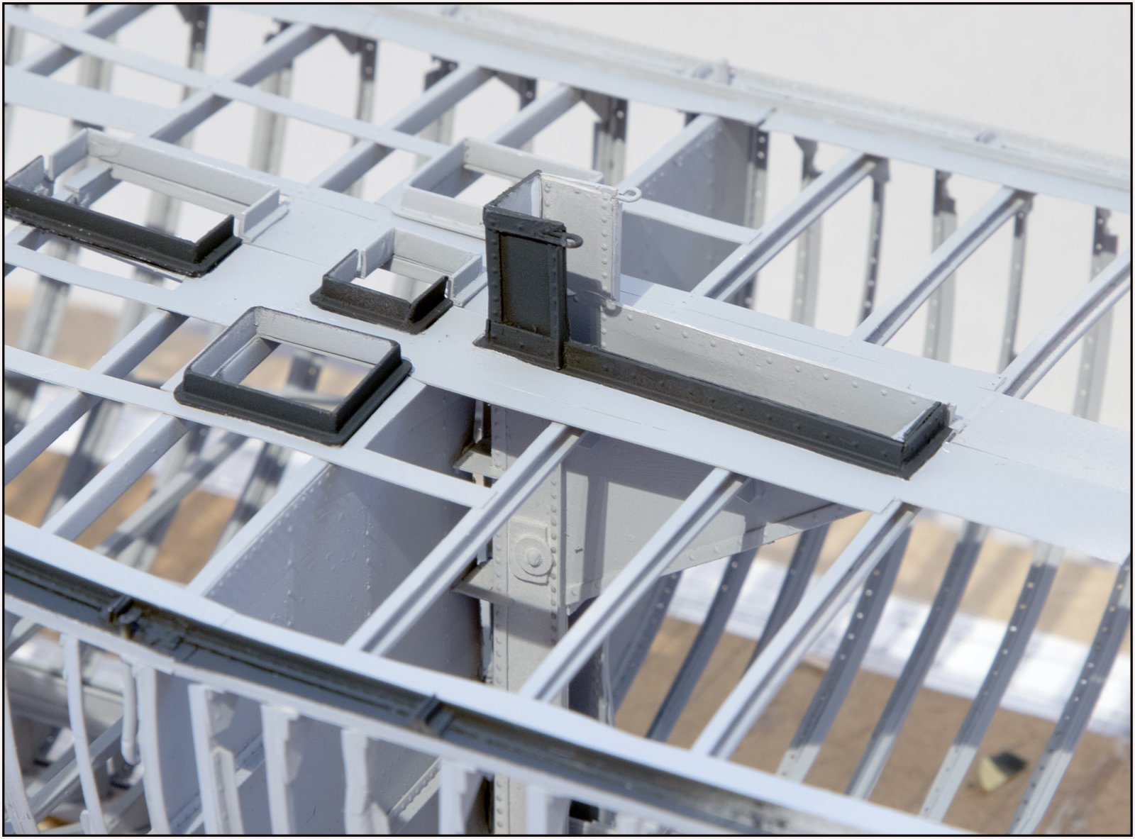

    Het is eigenlijk geen nieuwe wijziging van het plan, maar meer een deel naar voren halen.
    Met het oog op de meeting in Amsterdam op 28 september wil ik daar wat laten zien van mijn plannen en dus van de inrichting in het bakboord deel.
    Dan moet ik eerst wat delen zwart spuiten:
    Het resultaat na een uurtje knippen en plakken.
    De watergangen, de schetsplaat aan de voorzijde en de opstaande randen van de luiken, lichten en toegang afgeplakt.
    Eens kijken of ik morgen wat tijd heb voor het spuiten.
    Gr. Peter
    Jan Walpot, Dave Bekers, Herby63 en 7 anderen vinden dit leuk.

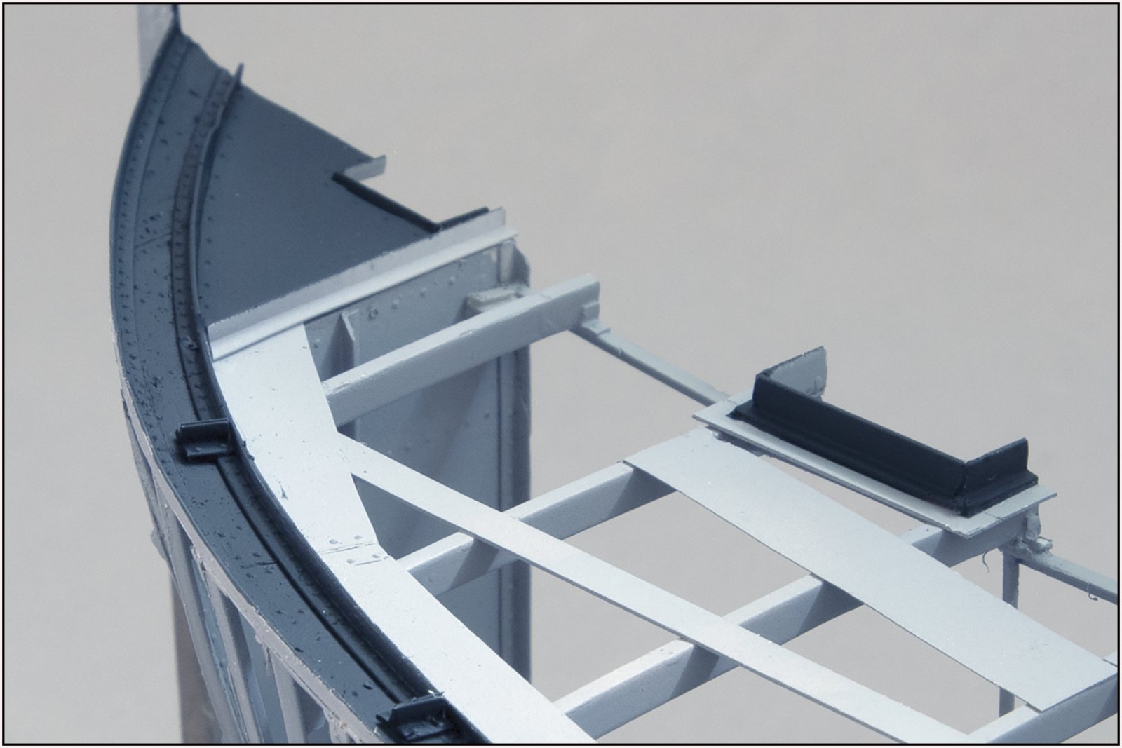

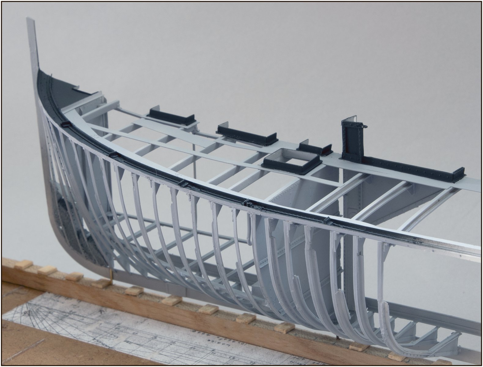

    De zwarte geverfde delen geven mooie accenten:
    Als de luiken, opbouwdelen en planken later zijn aangebracht, zullen alleen de vlakke zwarte delen zichtbaar zijn.
    De onvergeeflijke macro's laten zien dat in het zwart de klinknagels ook nog zichtbaar zijn:
    De foto's wel een beetje moeten overbelichten, anders tekend het matte zwart niet.
    Het contrast tussen beide delen zal alleen maar groter worden:
    Het stuurboord deel is en blijft alleen de pure constructie.
    Gr. Peter
    Jan Walpot, Dave Bekers, Herby63 en 6 anderen vinden dit leuk.

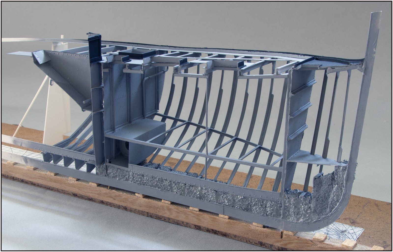

    Met de inrichting van het voorschip werk ik van beneden naar boven.
    Als eerste is de cementen ballast aan de beurt. In 1 van de oude bestekken staat daar over:
    "Cementering:
    Het schip wordt tusschen de sporen behoorlyk en op de beste wyze gecementeerd, met beste cosson cement en scherp rivierzand (verhouding 1:3 bovenste laag 1:1 onderste laag klare cement. In de tanks ter hoogte van de nagelkoppen, in de ruimen tot bovenkant wrangen en ongeveer M. 0.50 in de kim oploopend, verloopend.
    Ter voorkoming van te groot gewicht zal in de laadruimen tusschen de cement dryfsteen gemetseld worden. Ter weerszyde van het zaathout zal gezorgd worden voor behoorlyke doorstroming van het water naar de pompen

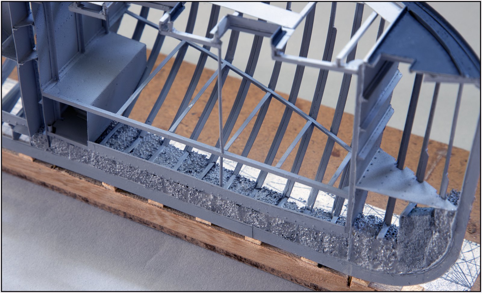

    Bij het begin van de bouw van de spanten in de boeg had ik al een poging gedaan om het cement na te bootsen met bloemisten steekschuim:
    Maar dat is geen succes. Het is heel correlig van structuur, niet flexibel en derhalve moeilijk te verwerken. En tijdens de verdere bouw met de flexibiliteit van de constructie brokkend het langs de randen af.

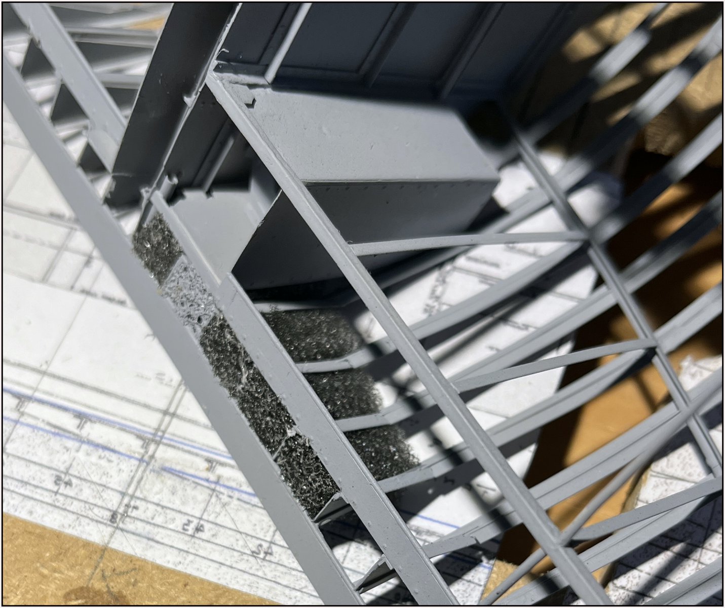

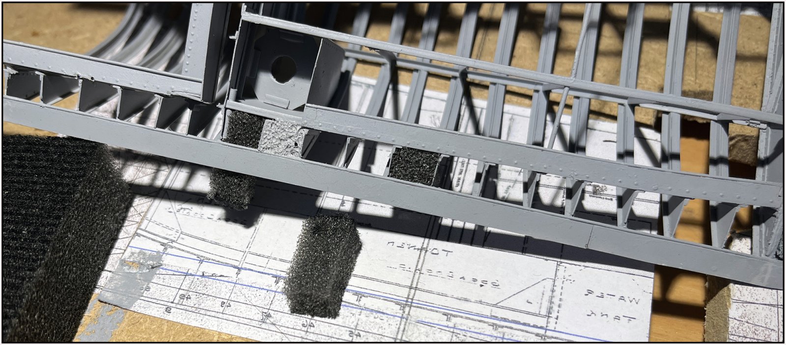

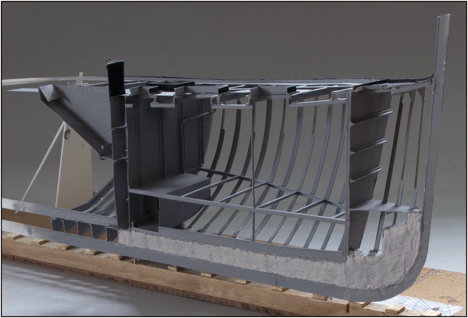

    Afgelopen week ontving ik een pakketje met wat stukjes schuimplastic met een fijne structuur.
    2e poging:
    Verschillende stukjes op maat gesneden. Sommige voorbewerkt met dunne CA, dunne houtlijm of verf. Om te kijken wat het makkelijkst werkt. De stukjes een beetje oversized. De flexibiliteit druk het dan in de hoekjes.
    Hier een paar stukjes ongeverfd, vastgelijmd met de dunne lijm die ik ook gebruik voor het lijmen van het Evergeen:
    De buitenzijde ook voorzien van die lijm en vlak laten drogen. Dat scheelt mogelijk met het absorberen van de verf.

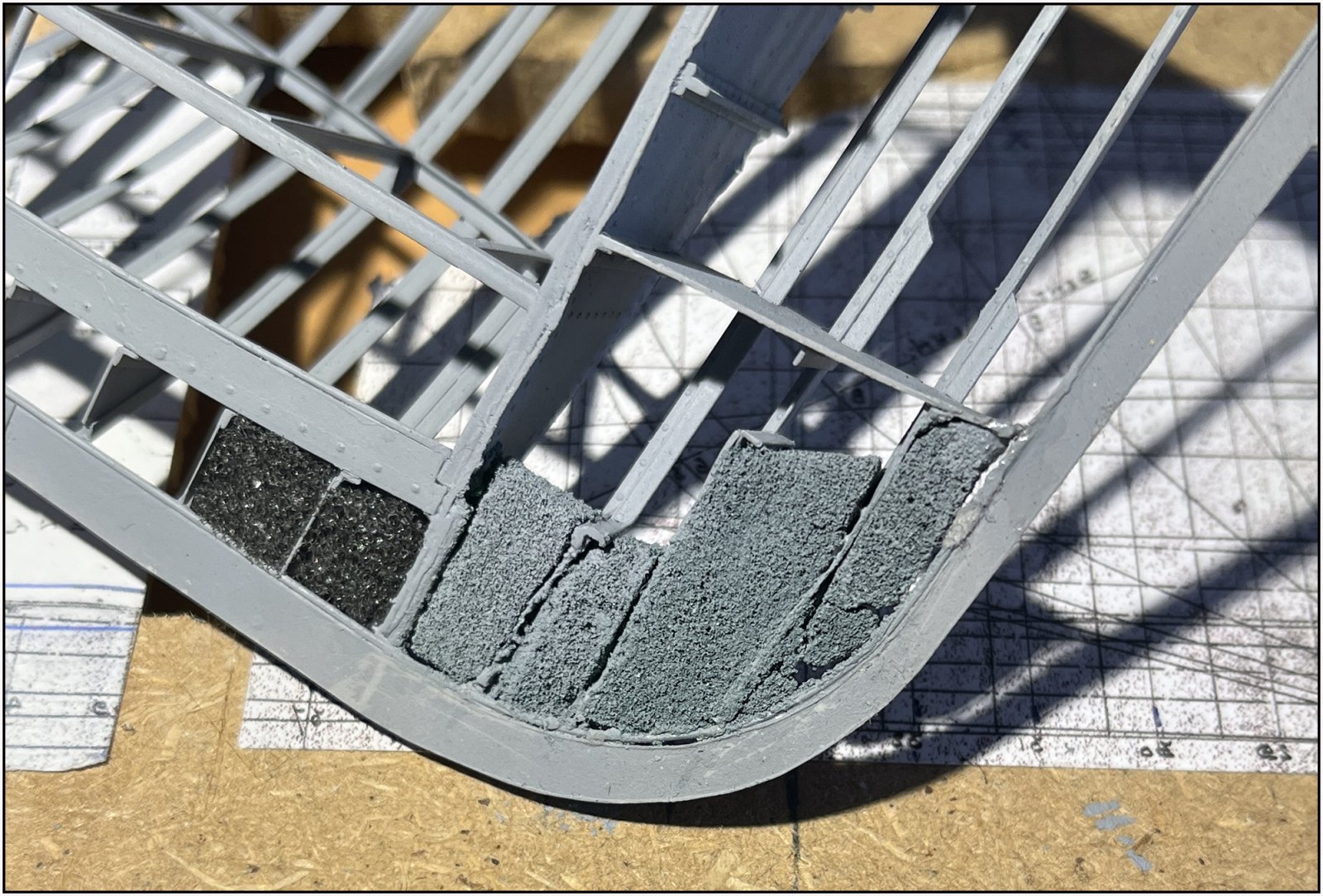

    Het uiteindelijke resultaat is een combinatie van de lijm en verf:
    De laatste bubbeltjes moet ik nog met een tipje verf vullen.
    Met zicht meer van boven:
    Tot de bovenzijde van de wrangen gevuld zodat ook gelijk een vloertje ontstaat.

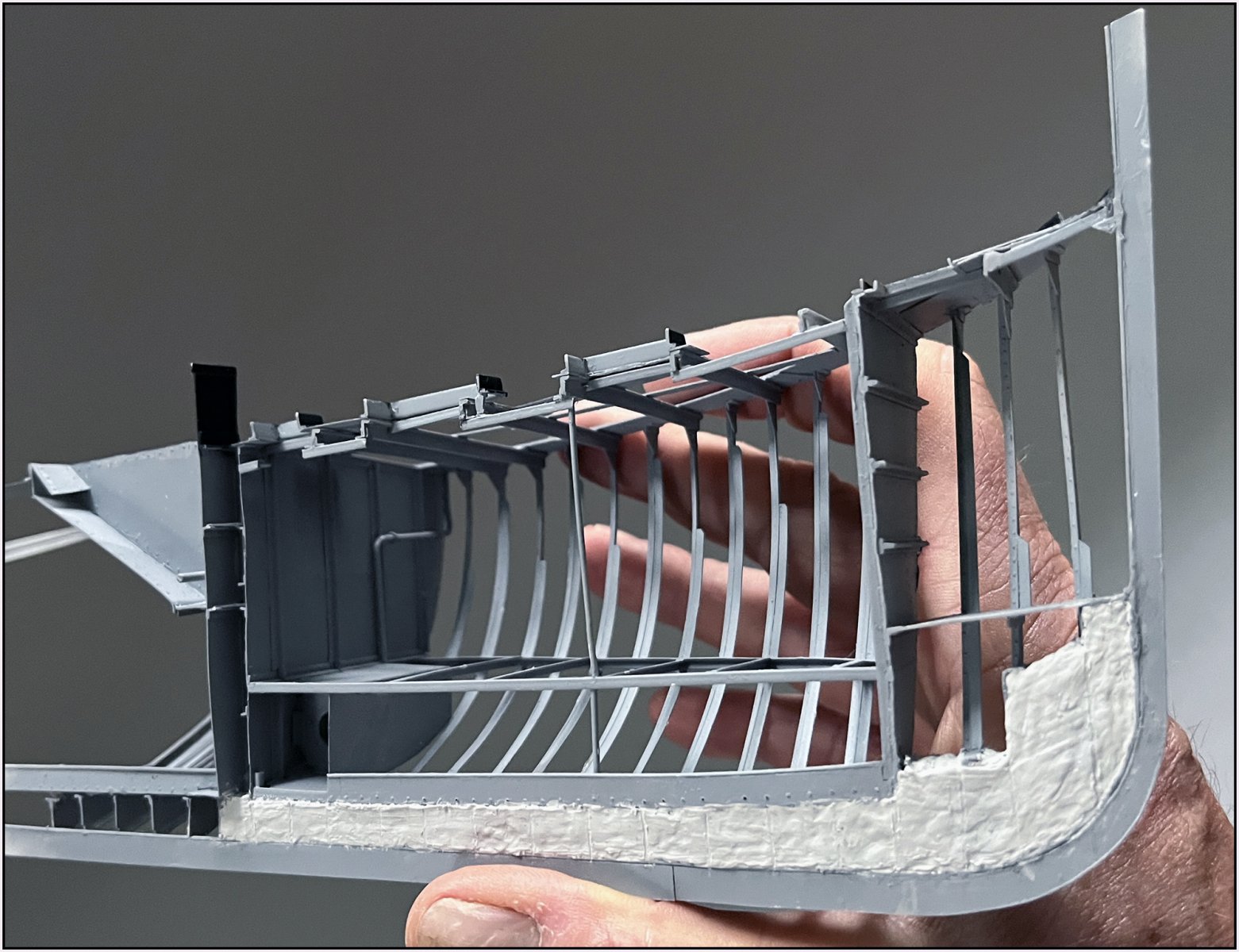

    Ik heb wat houtplamuur aangelengd met water zodat deze met een kwastje kon worden opgebracht en nog net vloeide. Met wat grijs op kleur gebracht. Daarna alle vulstukjes bestreken:
    Lijkt nu meer op een cementen vulling.
    Bedenk dat je dit aanzicht bij de Balder zelf niet ziet. Hoogstens als vloer. Daar is hij ook niet strak aangesmeerd zoals bv de vloer van je woning.
    Ik moet nog wat plekjes verf bijtippen, maar wilde jullie deze 2e poging alvast laten zien.
