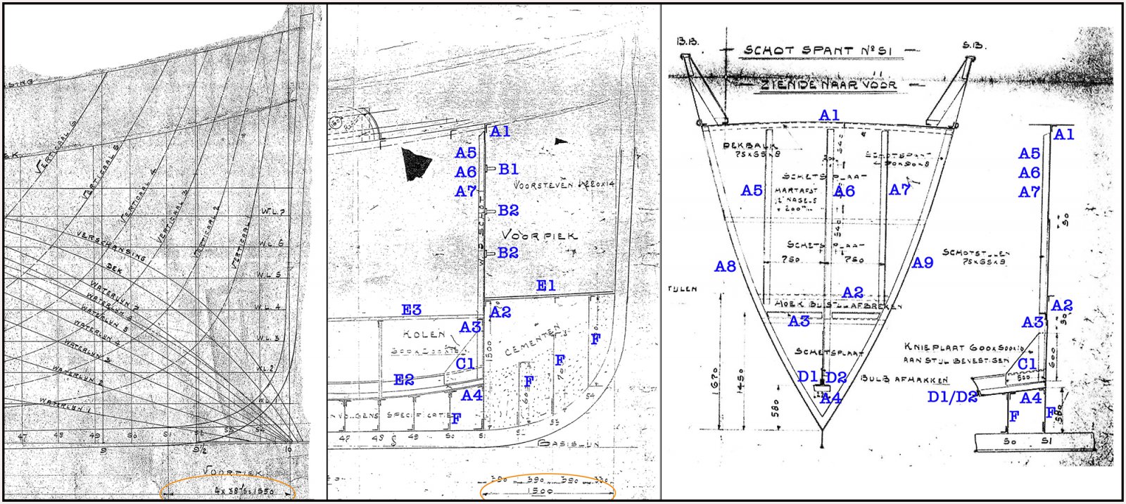

    In de vorige post had ik al het spant 51 genoemd. Niet voor niets. De achtersteven is complex om te maken. Daarom begin ik bij de boeg. Om al werkend naar achter ervaring op te doen.
    Om te verduidelijken waar ik ga beginnen, eerst even wat uitsneden van tekeningen:
    Links het lijnenplan dat ik ook bij het tekenen in Fushion heb gebruikt, in het midden de tekening van het 'Constructieplan voor een Loggerschip" van de eerder genoemde werf A. de Jong alsmede rechts uit de detailtekeningen voor de waterdichte schotten. Alle tekeningen deel uitmakend van de bestanden die ik van de SZB heb gekregen.
    Het gaat dan om de spanten 51 t/m 54 waarbij 51 het waterdichte schot is. Dat schot wordt mijn uitgangspunt. Op dat schot kan ik de andere 3 spanten uitlijnen.
    Eerste belangrijke verschil:-
    Op het lijnenplan is de afmeting tussen schot 51 en waterlijnpunt op het kiel/boeg spant 1550 (mm = 1.55 mtr), zie omcirkeling onderaan.
    Op het Coinstructieplan is deze afmeting 1500.
    Voor het verwerken van alle afmeting gedurende de bouw, moet ik de maten op het lijnenplan als uitgangspunt nemen.
    Op het schot 51 moet ik aan gaan brengen:
    -de L-profielen A1 t/m A9
    -de T-profielen B1 t/m B3
    En rekening houden met de later aan te brengen:
    -Knieplaat C1
    -langsprofielen D1 en D2
    -vloerplaten E1, E2 en E3
    Ik ben nog in overleg met de techneuten van de Balder of de 'vrangen' F ook op de Balder zijn aangebracht. Op een oude restauratie foto is dat niet duidelijk te zien.
    Onder de voorpiek denk ik wel, want daar houden ze het cement op hun plek.

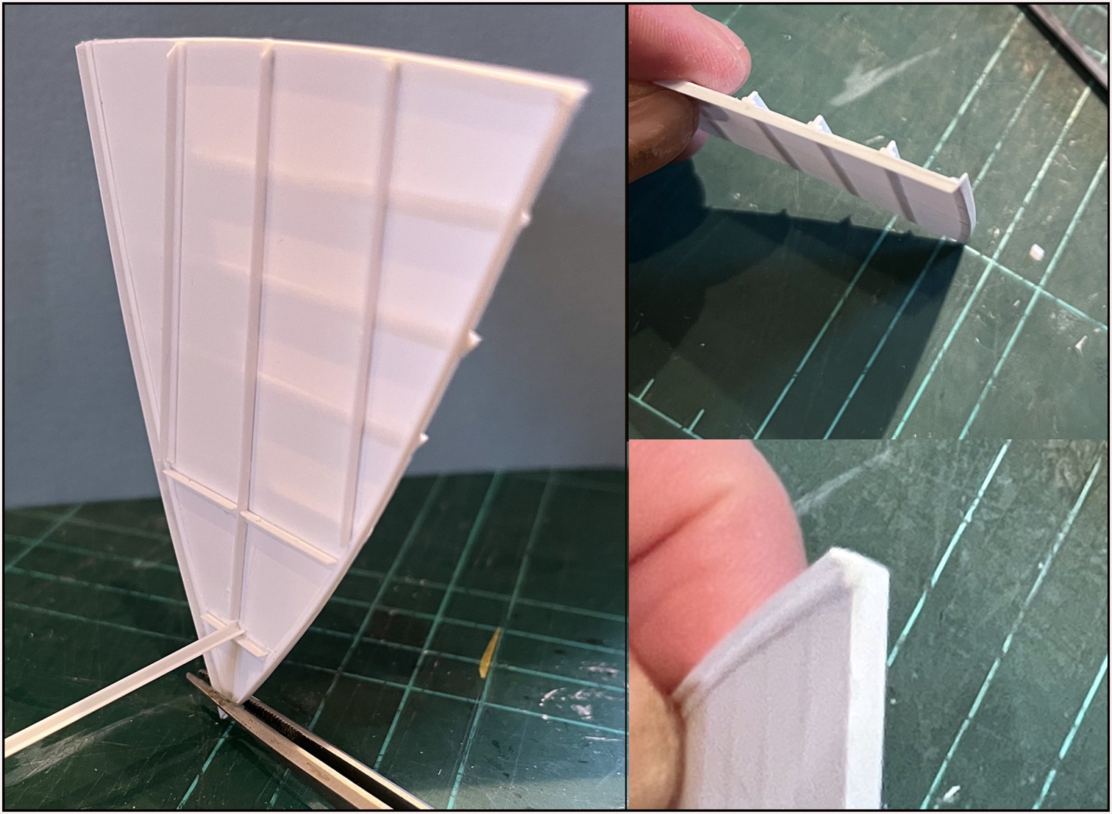

    Aan de slag gegaan! Na bijna 2 maanden voorbereiding.

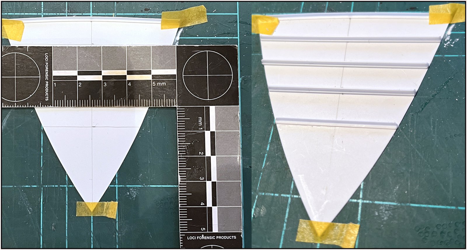

    Aan de hand van het getekende spant de vorm uit 0.13 mm plaat gesneden.
    Aan de bovenrand van de voorzijde eerst L-profiel A1 aangebracht.
    De horizontale lijnen uitgezet en daar de T-profielen B1 t/m B3 op aangebracht.

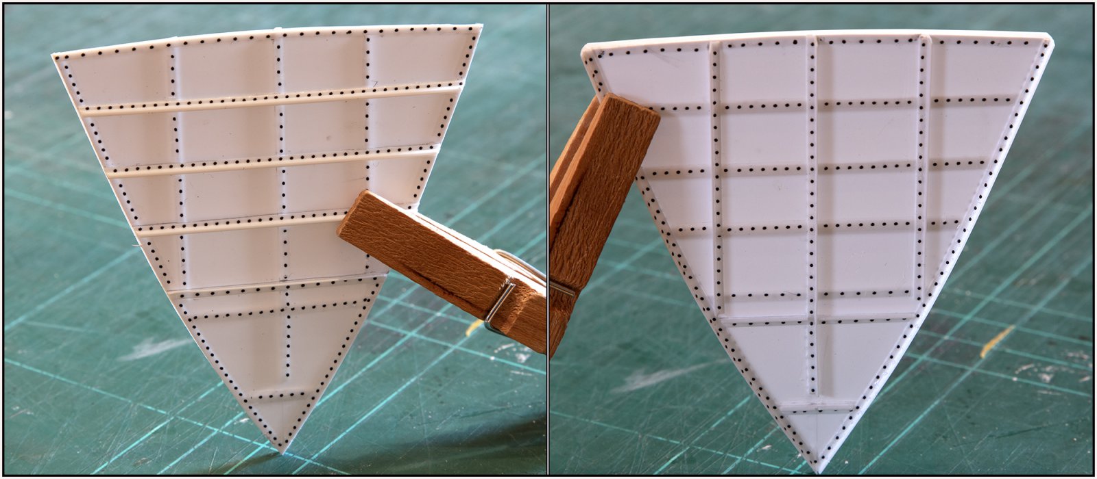

    Op de achterzijde ook de L-profielen aangebracht:
    De middelste verticale met corresponderende uitsparing over het horizontale profiel bevestigd.
    Alle profielen aangebracht:
    De uiteinden van de profielen allemaal in de hoeken van de ronding van de romp en het dek gezet danwel gevijld.
    Links onder even 1 van de 2 L-profiel op het liggende profiel gelegd. Die lopen straks helemaal door over de spanten tot aan waterdicht schot 39.
    Volgende stap: de klinknageltjes aanbrengen.

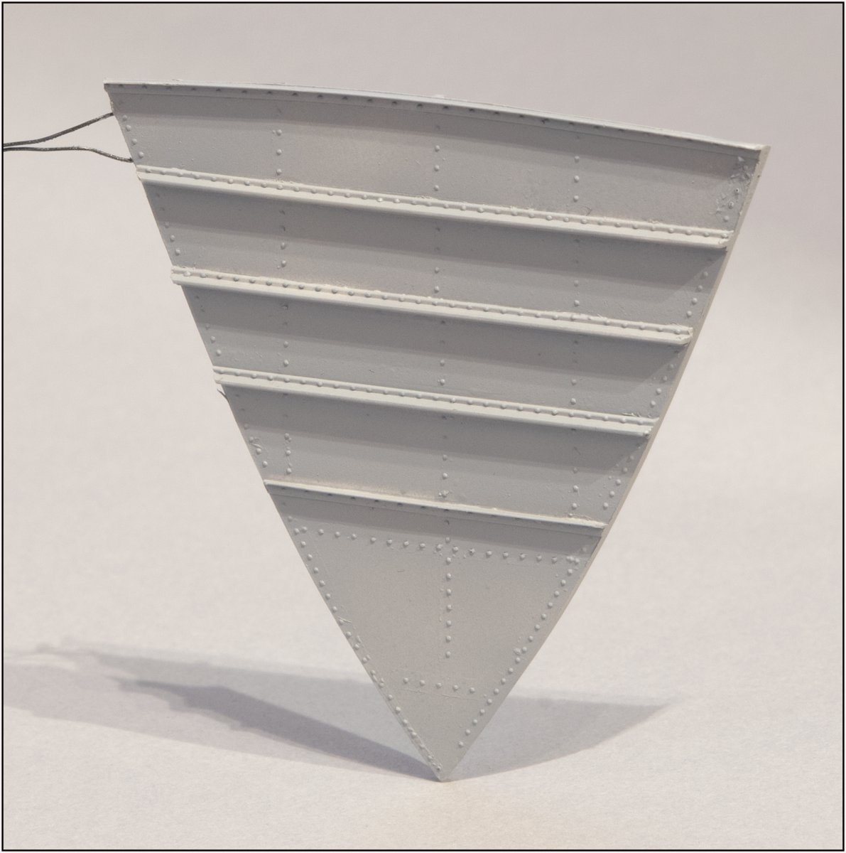

    Waterdicht schot 51 is gereed:
    Heel veel decal-klinknageltjes die nu wel heel dominant zichtbaar zijn. Maar even wachten .........
    De bakboord zijde van de romp wordt geheel ingericht, dus ook met huidplaten.

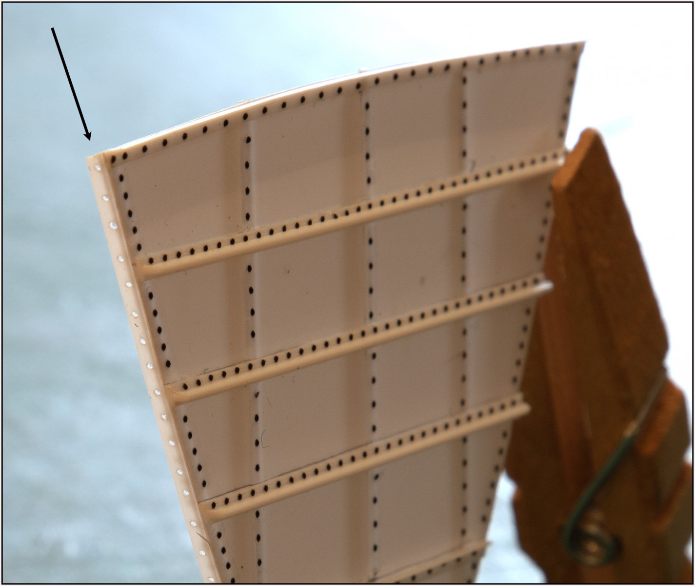

    De stuurboordzijde is wel voorgeboord voor de klinknagels:
    Zie de pijl bij de zijkant van het L-profiel.
    Vervolgens op zoek gegaan naar geschikte verf.

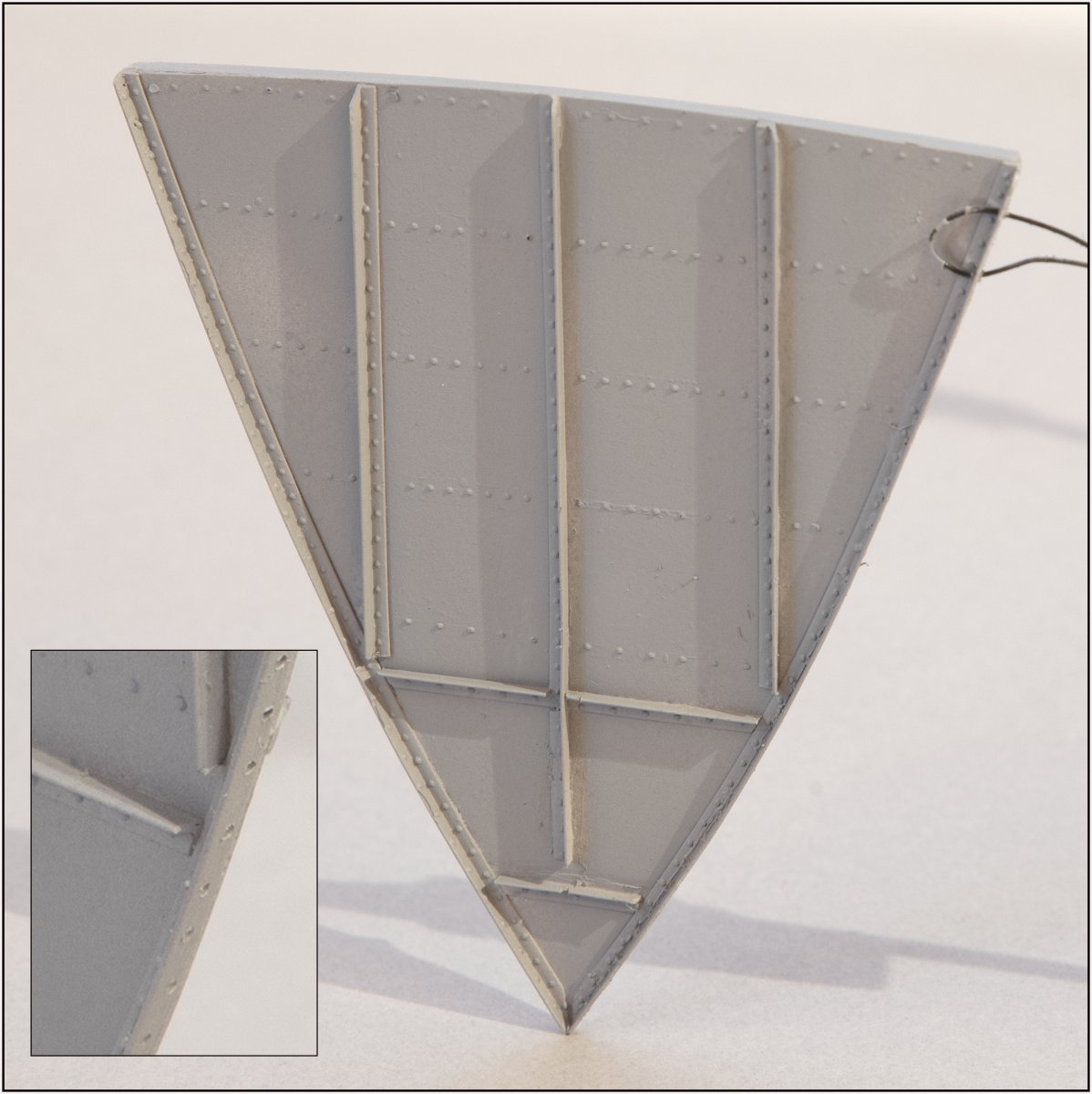

    Air-brush testje met Vallejo Model Color gedaan, maar die is te dik. Dan zijn de klinknageltjes haast niet meer te zien.
    Bleek dat ik dunnere Air moet hebben:

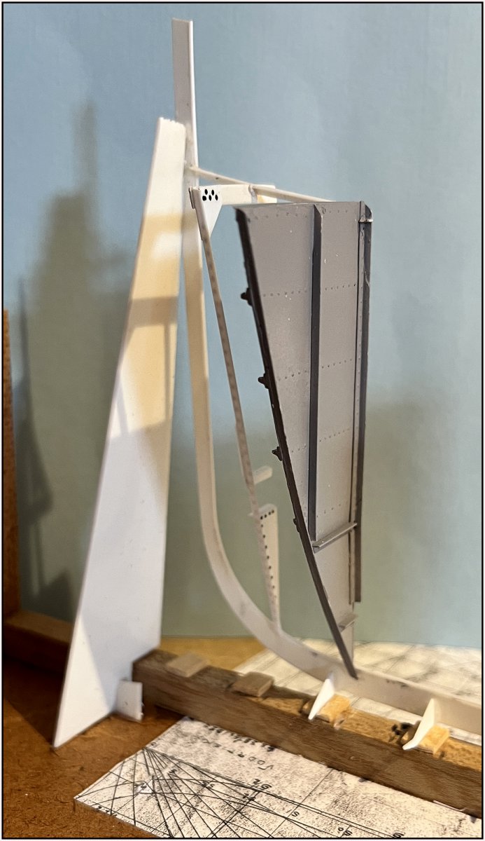

    De voorzijde. Nu blijven ze wel subtiel zichtbaar. Het breedste deel is 72 mm, de hoogte 78 mm.
    De achterzijde. Met de insert detailfoto met de voorgeboorde gaatjes.

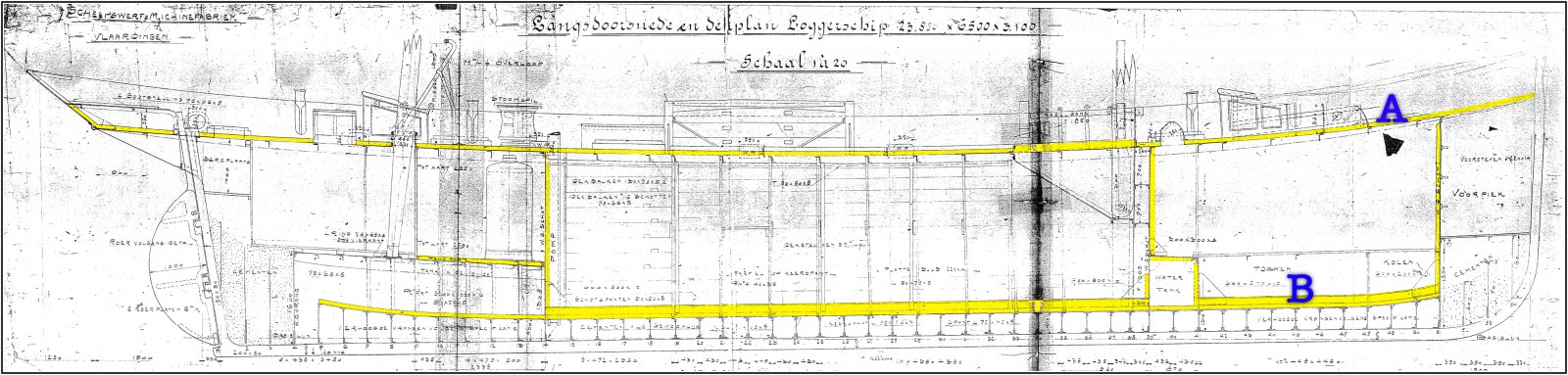

    Daarom nu maar eerst 2 uitsnedes uit de oude 'Constructietekening' van de werf A. de Jong. Ik heb deze met gele accenten getracht te verduidelijken.
    Als eerste doorsnede vanaf de zijkant gezien:
    (Bron: Digitale bestanden van SZB van de oude tekeningen van Scheepswerf A. de Jong)
    Onderaan de tekening de positie van de 54 spanten.
    A: Langs de buitenzijde van het dek een L-profiel van 75x75x8
    B: Het zaathout, gepositioneerd op wrangen boven de kielplaat, bestaande uit een 'Bulbplaat' (Met ronde staaf bovenop) 220x14, met aan weerszijde een L-profiel 100x75x8, met de schouders tegen de bulbplaat. Op de tekening staat dat de wrangen alleen toegepast worden bij de bouw van ‘loggerschip bouw no.70’. Niet bekend is of dit de Balder is. Maar dat ga ik nader bekijken in de Balder zelf.
    Bij mijn model krijgt de afgewerkte bakboordzijde de Bulbplaat en 1 L-profiel. De open stuurboordzijde het andere L-profiel.
    Verder hem ik de 3 waterdichte schotten nog geaccentueerd.

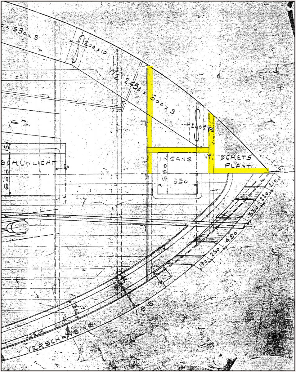

    Dan de bovenzicht tekening:
    A: Het L-profiel aan de buitenzijde van het dek, 75x75x8
    Met een 2e profiel, gekeerd naar het L-profiel aan de buitenzijde, 65x65x8.
    Binnen deze 2 profielen wordt volgestort met cement.
    A1: 2 L-profielen met de schouders tegen elkaar, in het midden van het dek.

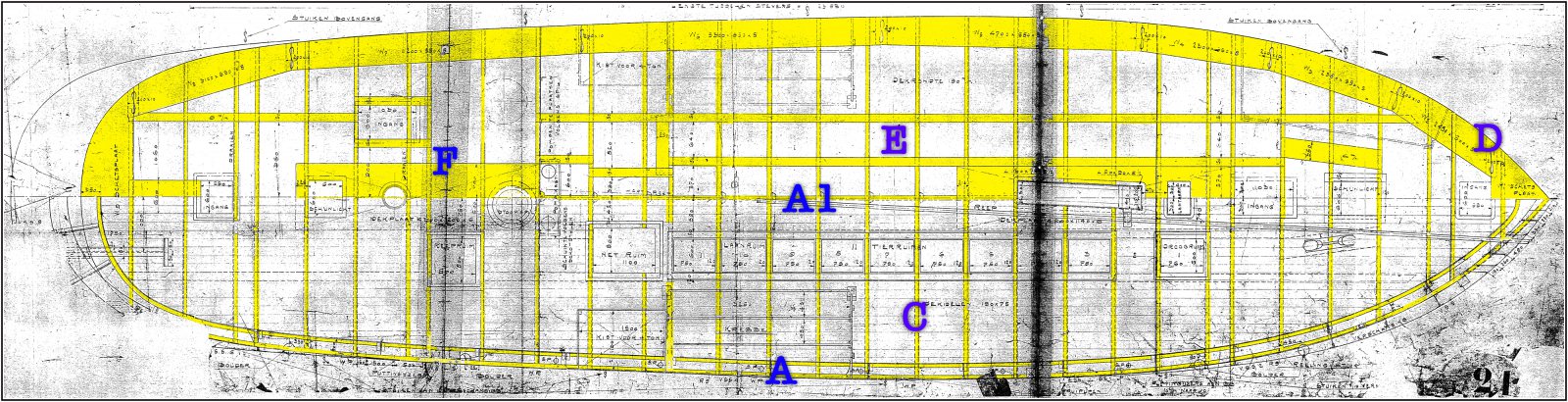

    C: De dekbalken, 130x75x9.5. Niet elk spant krijgt een dekbalk.
    In de lengte richting wordt het dek over de dekbalken versterkt met:
    D: een schetsplaat voor en achter met daar tussen Stringerplaten langs de gehele zijkant.
    E: lengte platen, met name aan weerszijde van de luiken.
    F: platen in het midden ter versterking van de bezaansmast , stoomspil en de koker bij de voormast, omdat deze gestreken kan worden tijdens het vissen.
    Dus veel details voor mijn bouwplan in mijn hoofd.

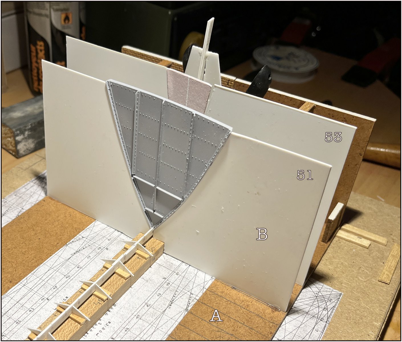

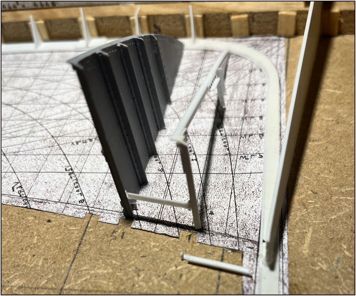

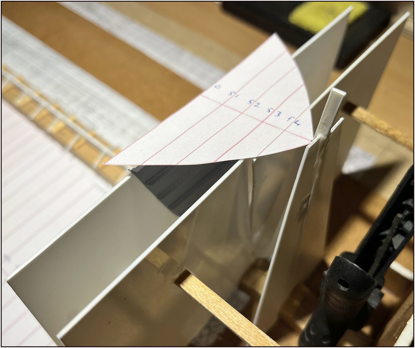

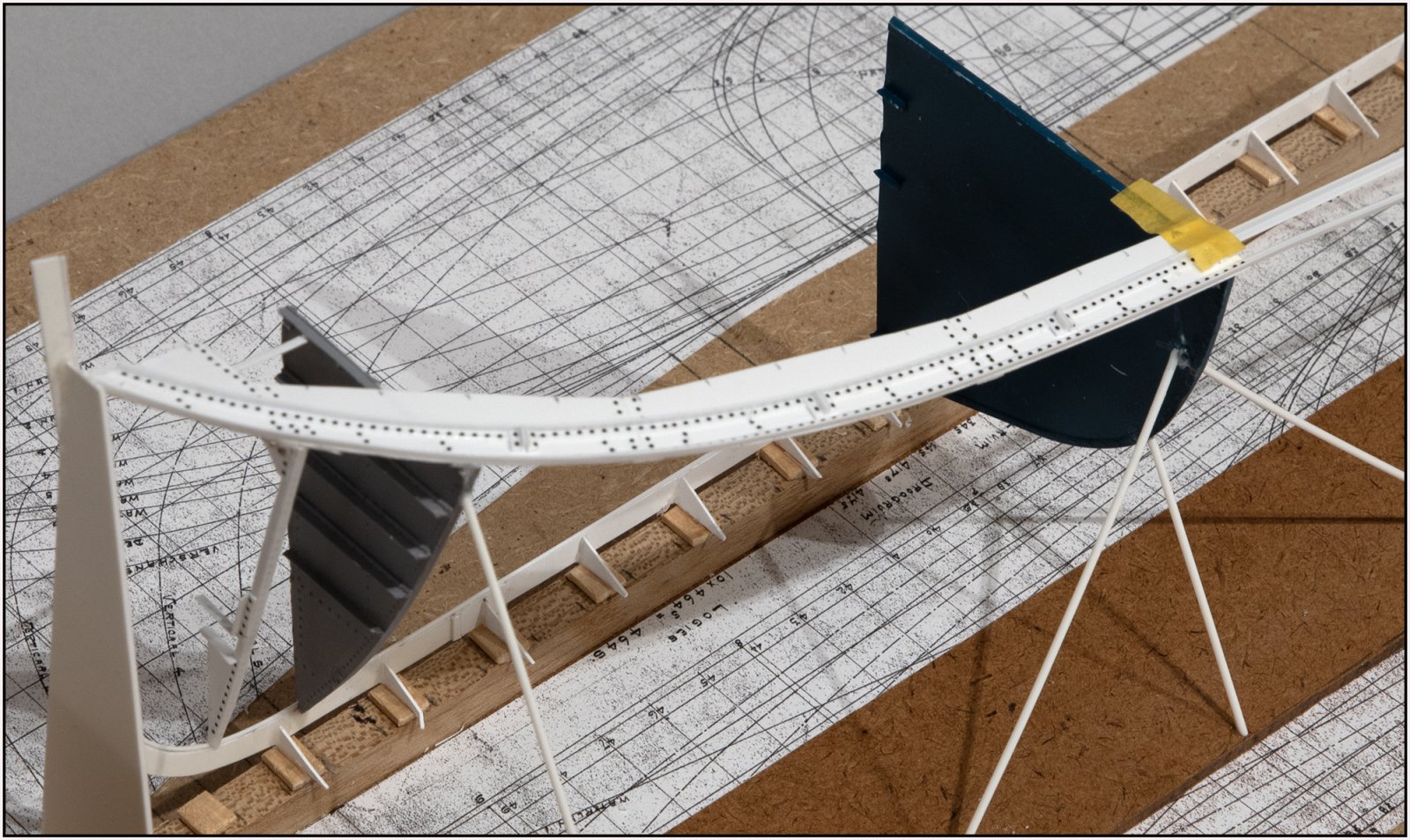

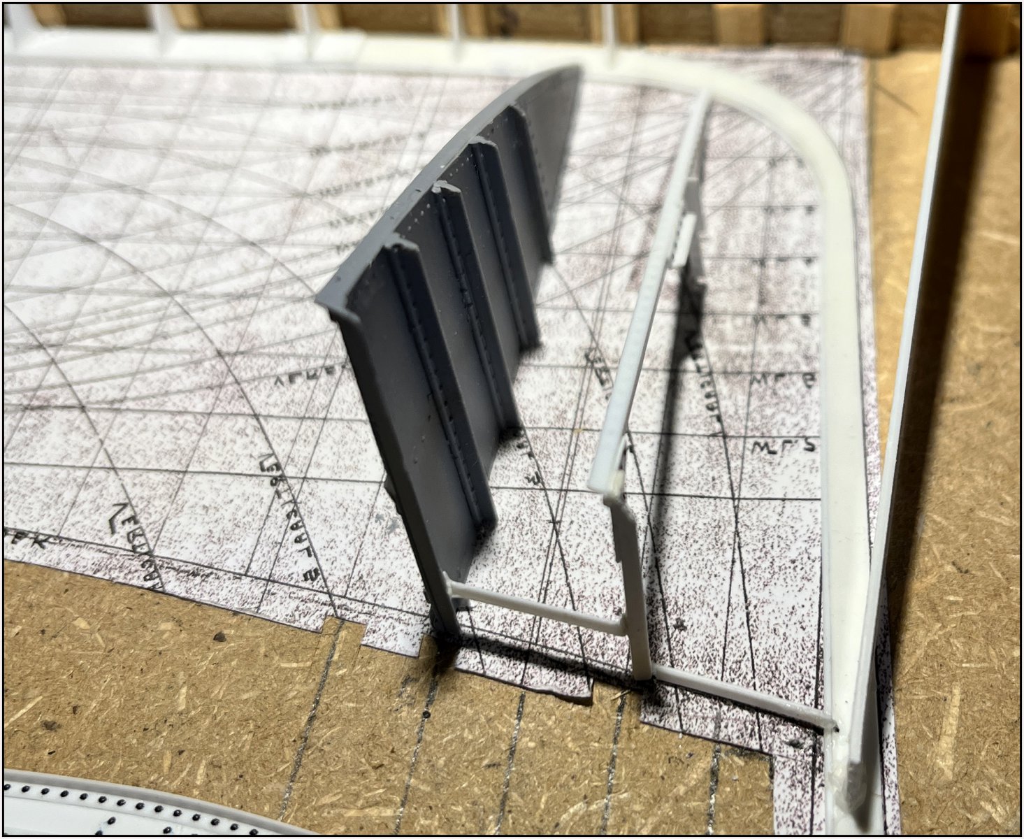

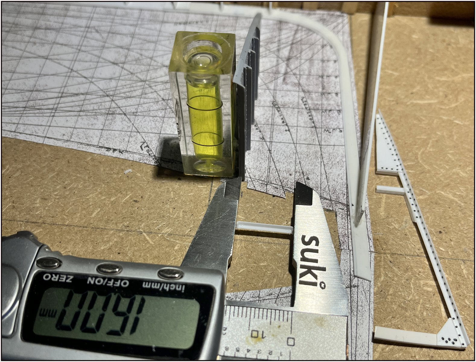

    Ik denk dat mijn beoogde werkwijze voor het plaatsen van de spanten niet gaat werken:
    Ik was voornemens om op de bouwmal A de halve spant mallen B te plaatsen, die ik verkrijg als ik de vorm van het betreffende spant uit heb gesneden.
    Hier heb ik 51 en 53 geplaatst. Hier moeten 52 en 54 nog tussen komen. Gemiddeld elke 9 mm een spant van 1,5 mm.
    (Afhankelijk van de hoeveelheid scheerlicht tonen de kleine klinknagels best aardig.)
    Voor het uitlijnen van de spant mallen wilde ik ook een mal gebruiken die de vorm heeft van het dek:
    Er waarop ik de spanten heb uitgetekend.
    De bouwmallen komen zodanig dicht op elkaar te staan dat ik nagenoeg geen ruimte meer heb om de te plaatsen spanten/frames goed uit te lijnen en te voorzien van de nodige langs profielen. En ik moet ze allemaal onderling met elkaar gaan verbinden om alle speling weg te werken.
    Weer een poos nagedacht en nu ga ik het zonder die spant mallen doen, als 2e test.

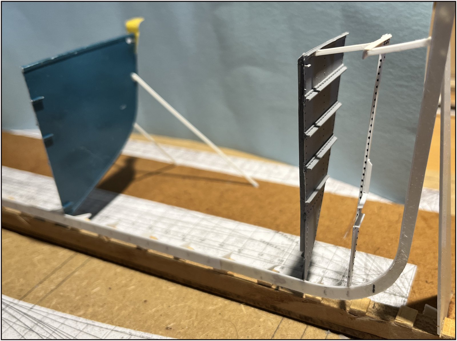

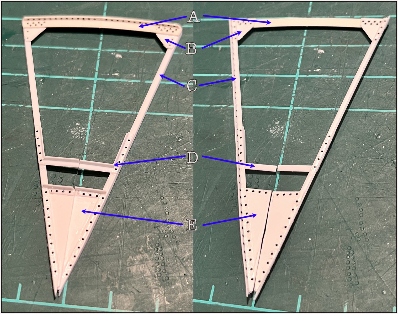

    Daarom eerst spant 53 gemaakt:
    A: dekbalk
    B: knie
    C: spant
    D: keerspant*, dat bij dit spant de vloerplaat in de voorpiek draagt (aan de onderzijde de klinknageltjes vergeten ......)
    E: vrangen/wrangen
    Al de verbindingen voorzien van de klinknagels.
    *Een kleine aanvulling op het keerspant dat deels op het spant is aangebracht.

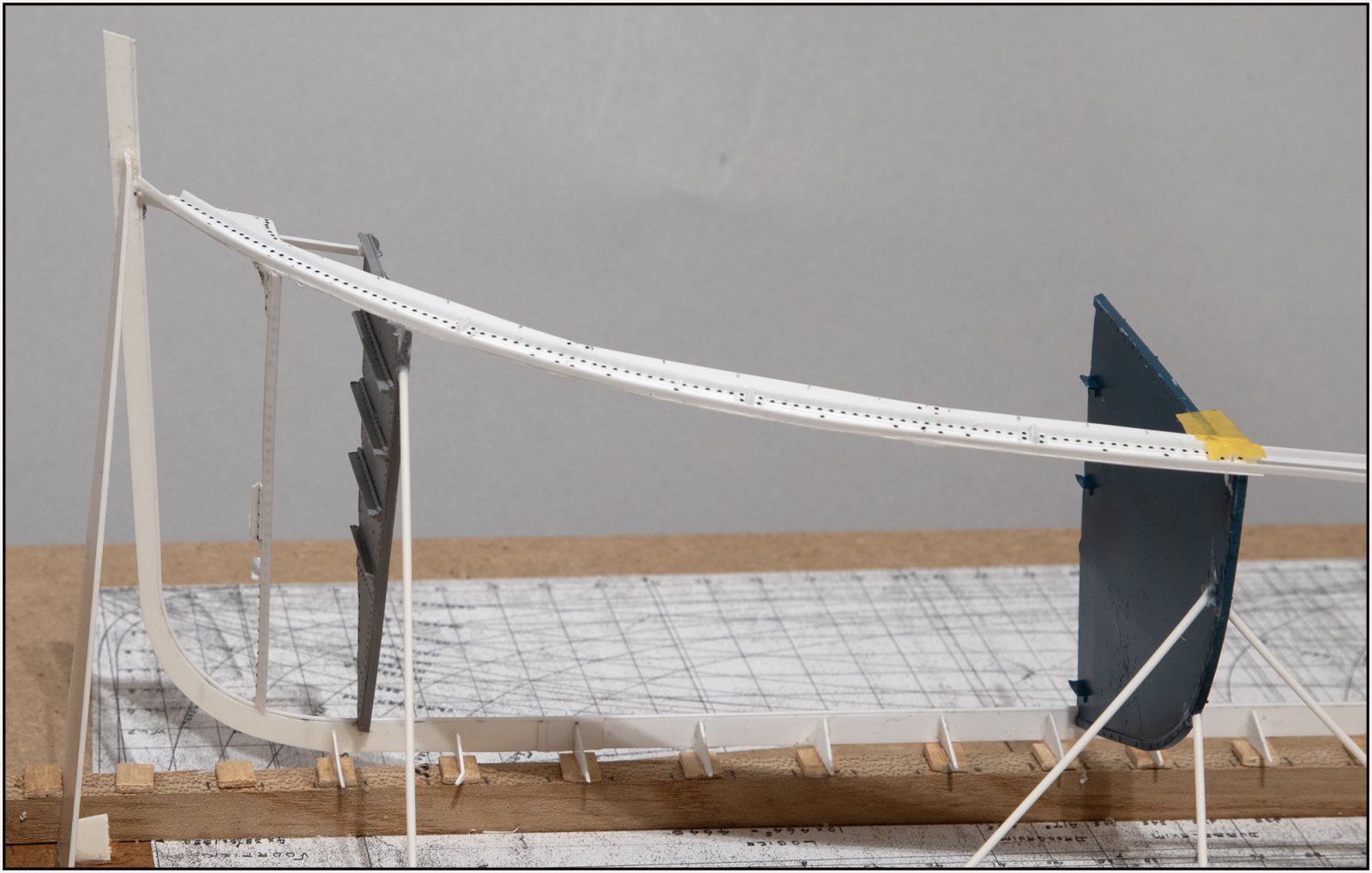

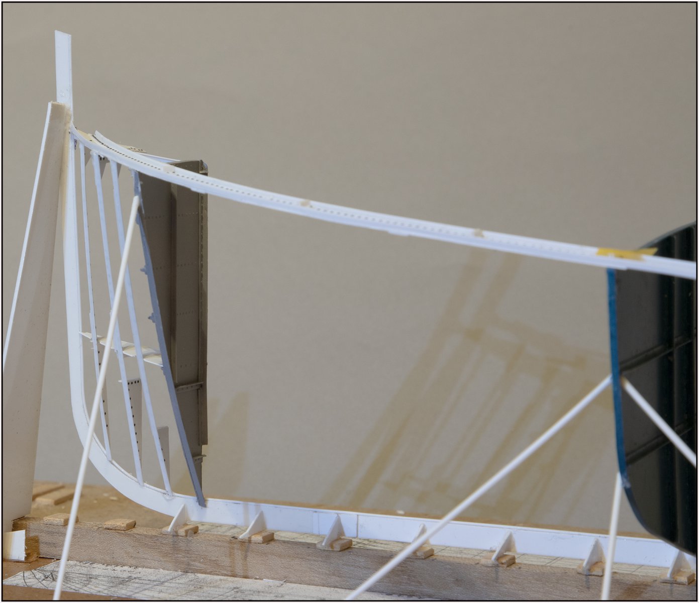

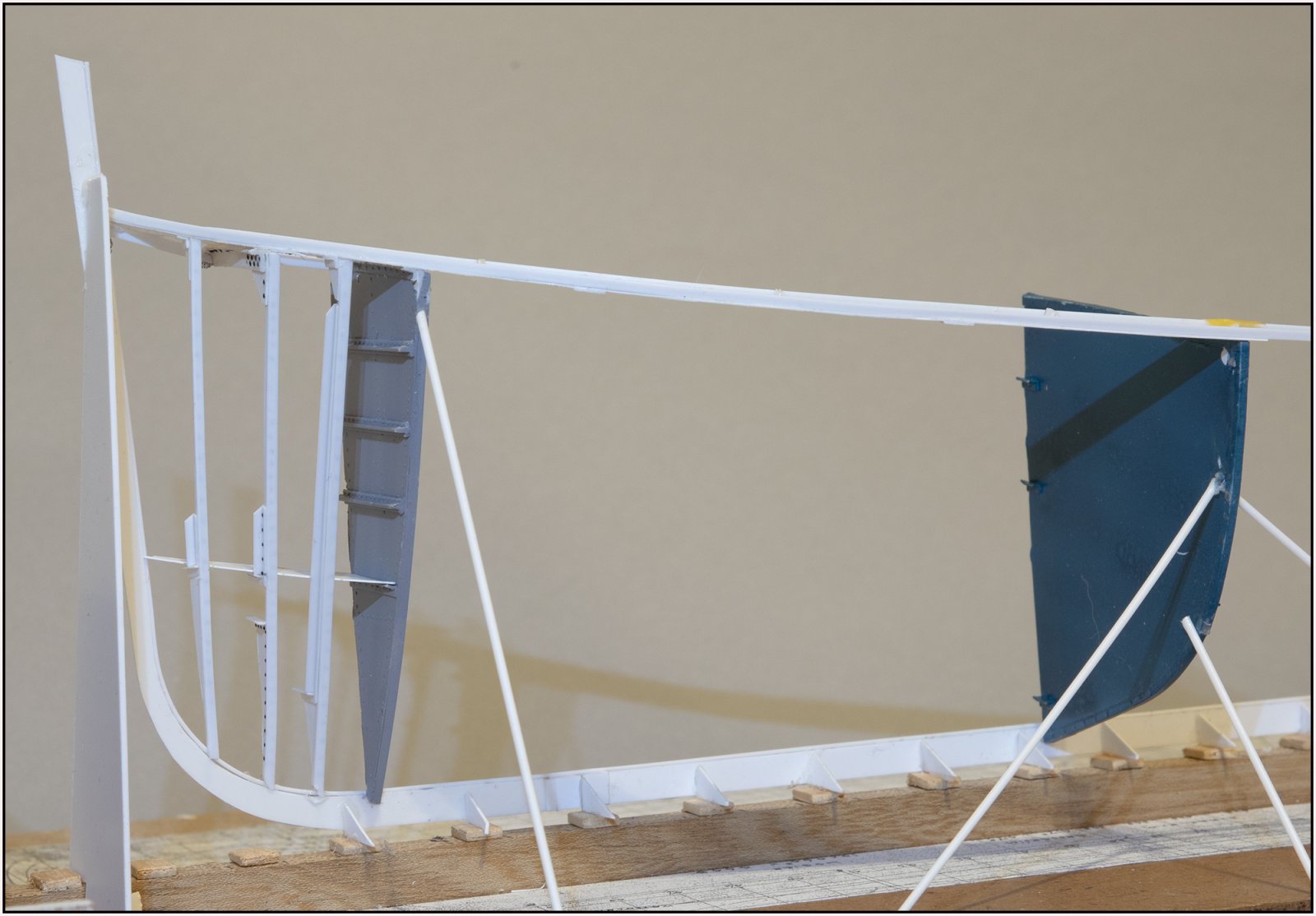

    Terug naar mijn 2e test voor het plaatsen van de spanten.

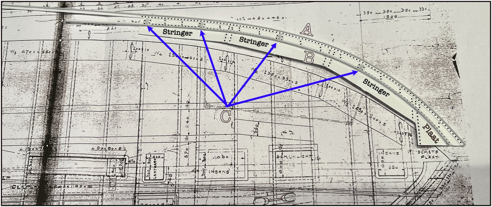

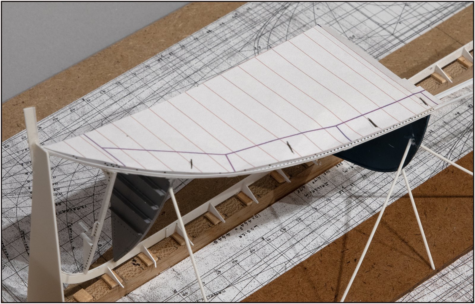

    Om de halve spanten in positie te houden ga ik ze aan de buitenzijde verbinden met de stringers:
    A: hoekprofiel aan de buitenzijde van het dek
    B: hoekprofiel dat naar binnen gekeerd is en waartegen het hout van het dek komt
    C: de stukjes hoekprofiel, mannetjes, waar tussen later de verschansing platen komen te staan.
    Deze 2 spanten ga ik nu aanbrengen met de stringer aan de buitenzijde en enkele andere stukken profiel als onderlinge verbinding tussen de spanten.
    Dan de spanten 52 en 54.
    Dat wordt dan tevens een test om te kijken of ik dan nog wel voldoende ruimte heb om per compartiment alle delen in kleur te spuiten.
    Nog even geduld, maar ik zal proberen om wat foto's te maken van alle tussen stapjes.

    Spant 51 op de kiel gelijmd:
    En het 1e tussen balkje van 16 mm dat als zijsteun dient voor het luik naar de voorpiek:
    Het balkje en spant 53 geplaatst:
    Met het 2e balkje dat onder het dek tussen spant 53 en de kiel komt. Helaas met de iPhone niet alles scherp.
    Spant 51 en 53:
    Met de 2 balkjes. Aan de voorzijde komt daar de stinger op te rusten.
    Het moment van de waarheid:
    De bakboord bouwmal rechtop gezet:
    Links het waterdichte schot 39 dat ik als proef had gemaakt. Daar kan ik straks de stinger op uitlijnen.
    Voor de zekerheid krijgen 51 en 53 straks nog een schoor.
    Vanaf de andere zijkant:
    Als straks de spanten 52 en 54 op hun plek staan, kan ik met strookjes papier de uitlijning aan de buitenzijde controleren.
    Gelijktijdig ook het vloertje maken vanaf 51 naar voren over 52, 53 en 54 naar de kiel.
    Gr. Peter

    Na wat kleine aanpassingen heb ik de stringer geplaatst vanaf het boeg/kiel spant, over de spanten 53 en 51 en laten rusten op spant 39:
    Hier nog met de mal met de positie van de spanten.
    Met de stringer op zijn plaats. De stringer plaat moet nog wel vastgeklonken worden op de dakbalk van spant 53 ……. ;)
    De zeeg komt al aardig tot uiting:
    Het geeft het geheel gelijk al stevigheid.
    Nu kon ik de uitlijning over de 2 spanten richting de boeg ook controleren:
    Op 4 posities met een strook papier. Deze sloot netjes aan op de zijkanten van de spanten. Met name bij spant 53 heb ik de achter wijzende zijkant iets naar buiten gebogen met een verloop van boven (meer) naar beneden (minder). Ik hoop ter gerust stelling van Herman @Herby63 ;):)
    Gr. Peter

    De 4 voorste spanten op hun plek:
    De vloer van de voorpiek ook op maat gemaakt. Alleen de klinknageltjes aan de andere zijde aangebracht. Want die zitten in het zicht.
    De uitlijning lijkt aardig goed:
    Nu iets verzinnen voor het cement waarmee het onderste deel is gevuld.
    Ik ga eens bij de bloemist langs voor 'oase'. Is makkelijk te snijden en wie weet met een 'beton-kleurtje".
    Gr. Peter
    Laatst bewerkt: 14 nov 2023
