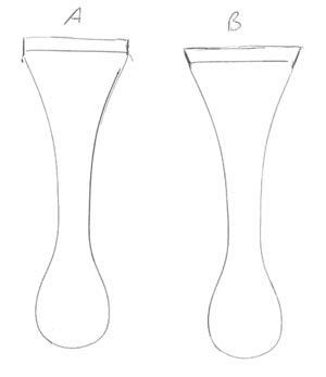

Een vraag voor de vergevorderde bouwers. Hoe moeten de zijkanten van het dek afgewerkt worden bij de aansluiting met de romp (en dan met name in de boeg waar de romp schuin loopt)? Zoals in de tekening afgebeeld volgens A of B?
Robert,
Ikheb het precies tussen A en B gedaan. Het loopt vloeiend over. Echt ruimte voor B heb je denk ik niet omdat het voordekje niet breed genoeg is.

Goeie vraag Robert,
Ik zit binnen twee weken met dezelfde vraag, en denk persoonlijk dat het "B" wordt.
Aan de hand van de foto's v/d originele Bismarck toch :-)

Als het B moet zijn, kan er natuurlijk altijd een nieuw voordekje gemaakt worden om het deel breder te maken en dan wel de echte schuinte erin te krijgen. Waar kan er opgegeven worden voor een bijeenkomst dan?
