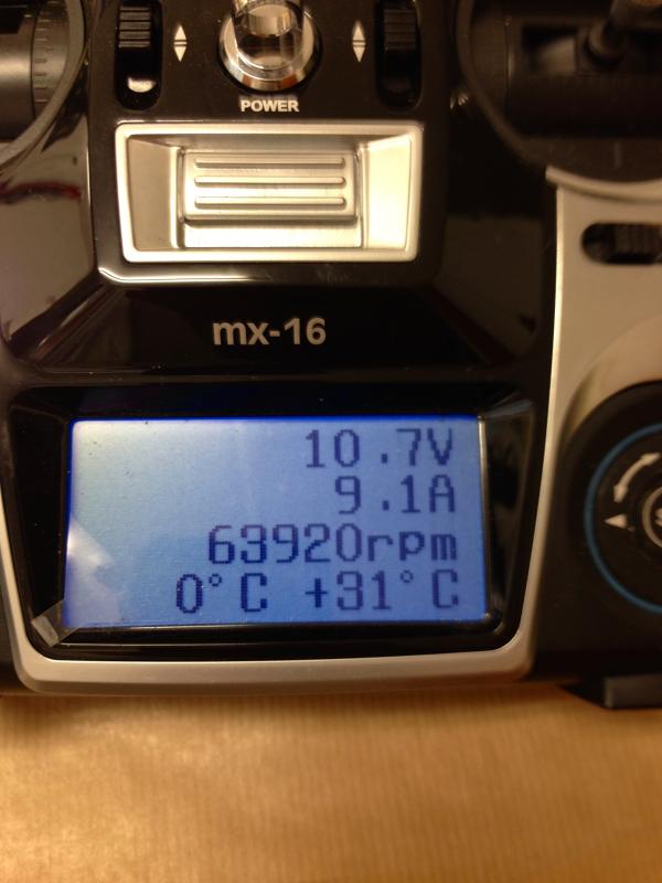

    Graupner ESC T 35 vragen
    Hoe zit dit nu?
    Motor 1000 KV
    Lipo 11.1 volt 1300 mAh
    Regelaar Graupner T 35
    Als ik ga rekenen kom ik uit op 1000 X 11.1 = 11000 en hiervan 0.75 blijft over 8325 rpm.
    Nu geeft mijn regelaar een veel hoger toerental aan. Is dit juist of zie ik een aantal dingen over het hoofd?
    Eerste foto is met bijna gas dicht.
    Twee foto volgas weliswaar onbelast.
    Zit er misschien een te kleine prop op 8X4.5. Volgens de ecalculator kan 10.6 draaien.
    [​IMG]
    [​IMG]
    Mvg.Bernard
  18. tcante
    tcante
    Lid geworden:
    17 dec 2009
    Berichten:
    58
    Locatie:
    Amstelveen
    Te hoog aangegeven toerental
    De instellingen van de onvolprezen Graupner regelaar nalopen.
    Je moet dan even het aantal magneten die in je motor zitten
    tellen en gebruiken bij het invullen! Dan is het goed!
    (aantal polen) (zie flächenmodule)
    Ook moet de gear ratio (overbrenging) staan op 1:1
    Mvg

  20. Ernst Grundmann
    Ernst Grundmann PH-SAM Forum veteraan
    Lid geworden:
    27 aug 2002
    Berichten:
    13.815
    Locatie:
    Woerden
    Het aantal polen is echt makkelijk te tellen. Dat kan de door de gaten voor de koeling heel makkelijk zien.
    De meeste van deze motoren hebben twaalf polen. Negen polen komt heel zelden voor, dat zullen dan meestal snel draaiende binnenlopers zijn. Meer polen, vijftien of achttien, komen ook zelden voor. Dat zullen meestal veel grotere en langzaam lopende motoren zijn. Een voorbeeld daarvan zijn de motoren in elektrische fietsen.
    Het aantal magneten zou je ook redelijk makkelijk moeten kunnen tellen. Daar hoeft de motor volgens mij niet voor uit elkaar. Het aantal magneten zal twee minder of twee meer zijn dan het aantal polen. De meeste motoren zullen dus tien of veertien magneten hebben. Een motor met tien magneten zal sneller draaien dan een motor met veertien magneten.
    Afgaande op de gegevens van de motor denk ik dat het een twaalf polige motor is met veertien magneten.
