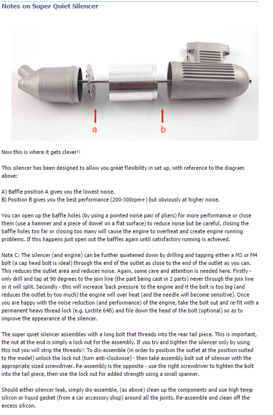

Of... deze https://hobbyking.com/nl_nl/asp-s52a-two-stroke-glow-engine.html is twee euro duurder maar heeft een betere uitlaat die minder herrie maakt. De uitlaat is te 100% te vergelijken met de de superquiet tweetakt uitlaat van Just engines zie plaatje. Uiteraard wat Brutus zegt is waar, hobbies kosten nou eenmaal geld. Doorzeuren met zo'n oude versleten motor is zonde van de tijd en dan kom je weinig aan vliegen toe.
