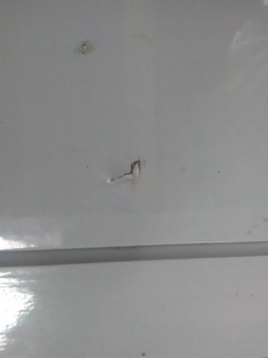

IMG_20170308_141228.jpg IMG_20170308_141213.jpg IMG_20170308_141151.jpg IMG_20170308_141105.jpg IMG_20170308_141010.jpg IMG_20170308_141031.jpg

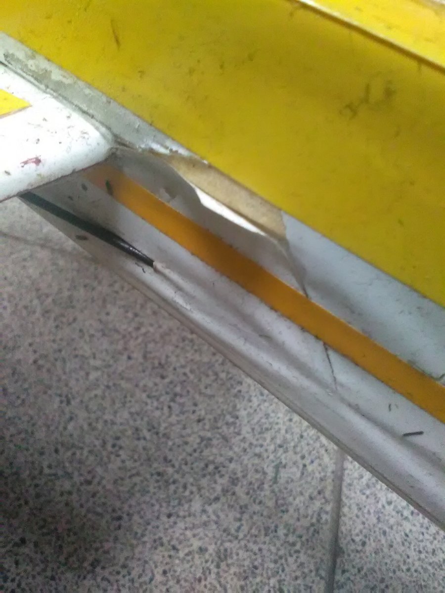

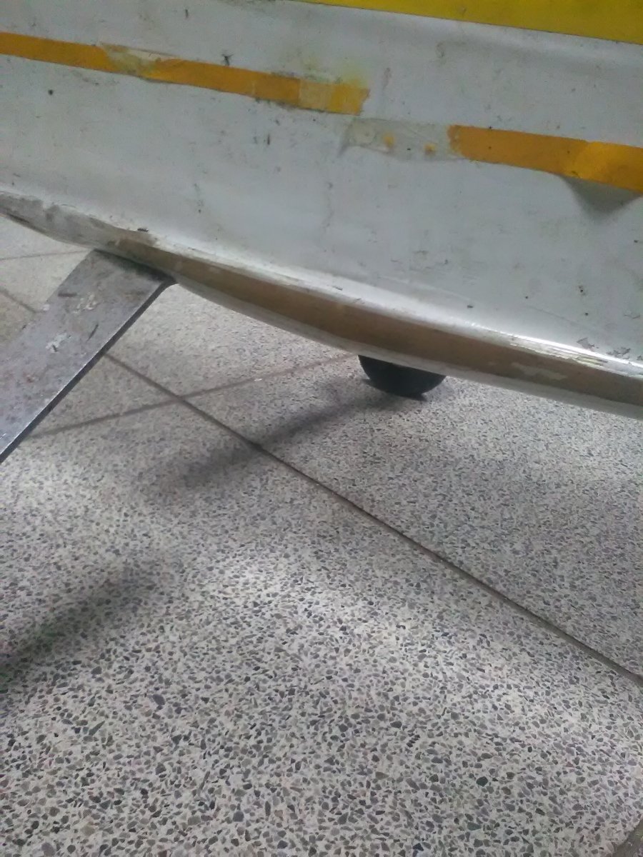

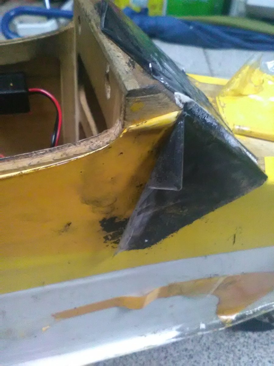

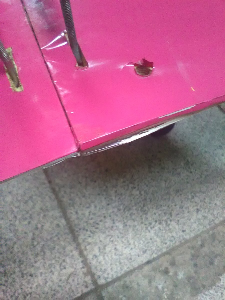

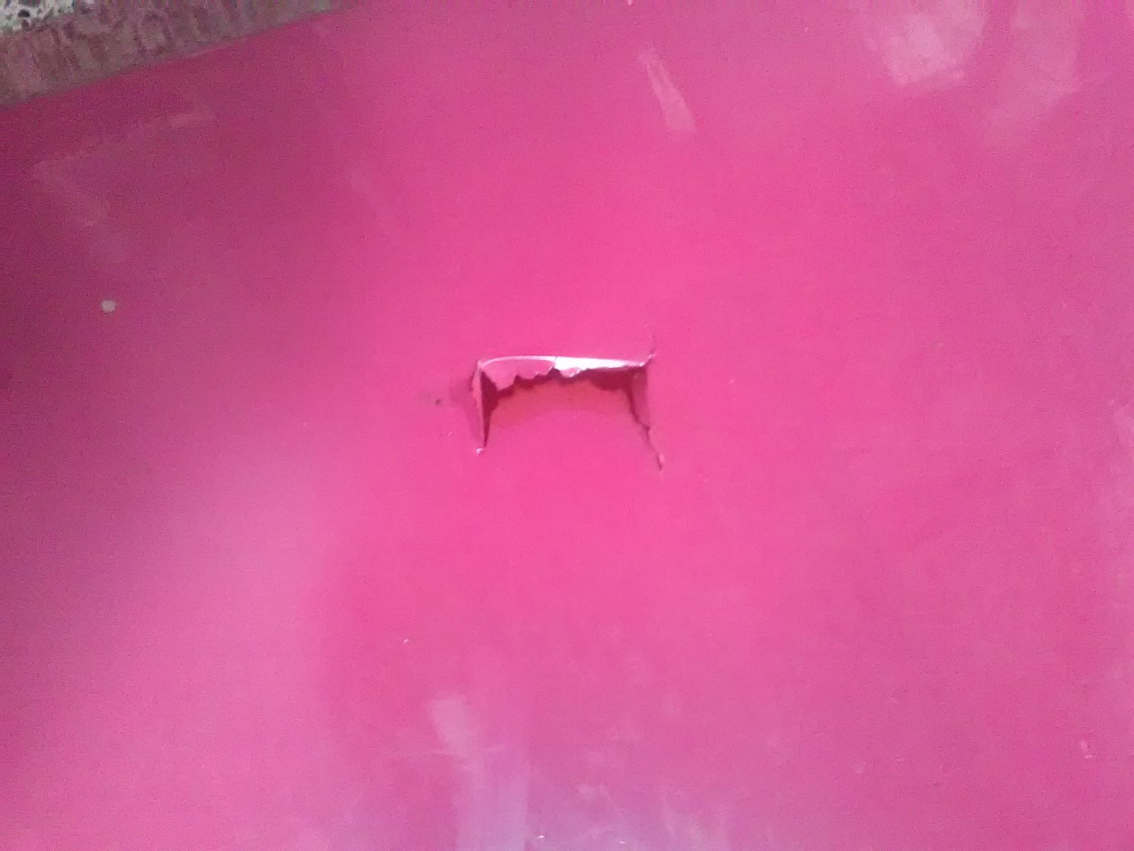

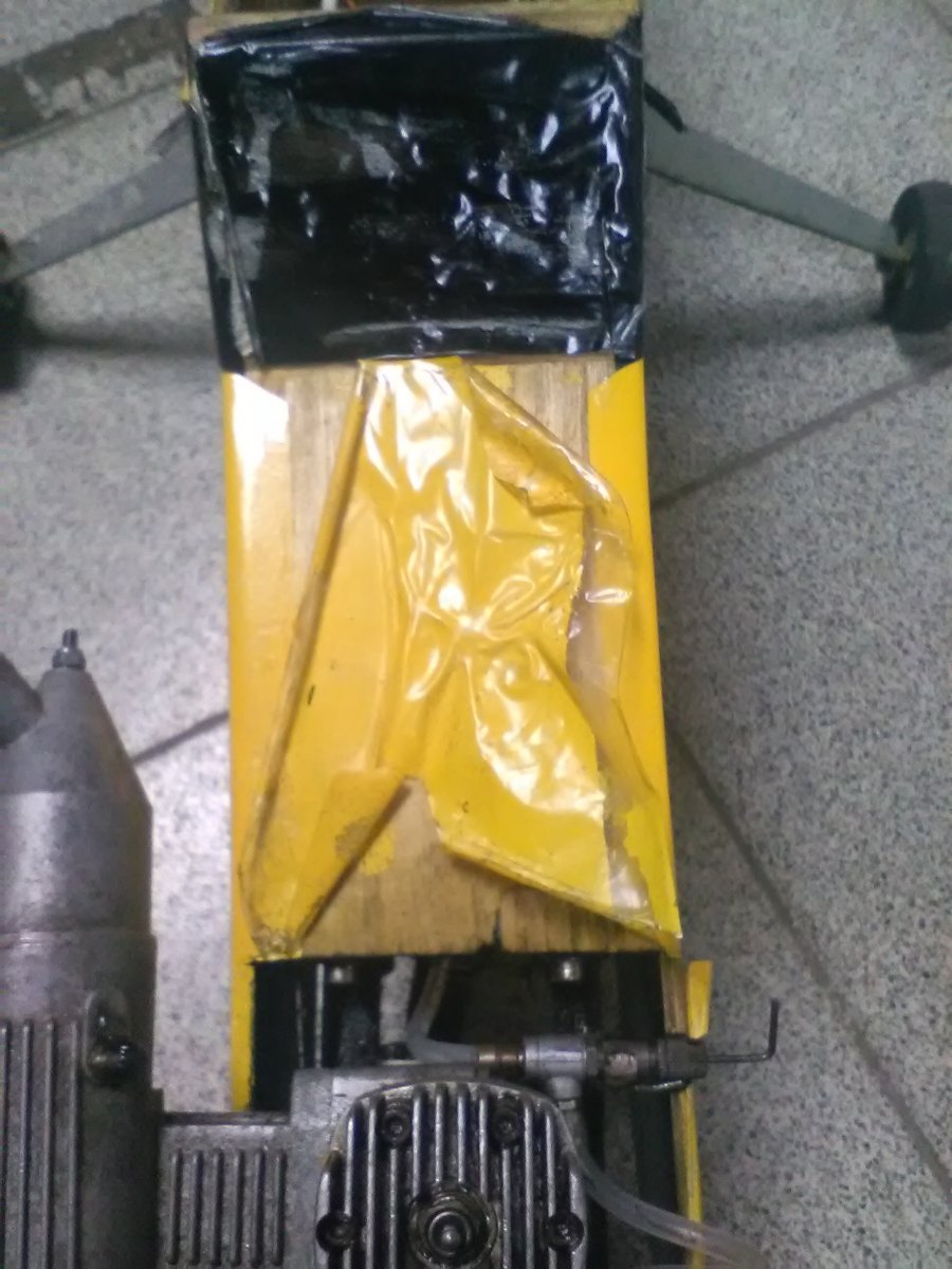

Die vleugel kun je met plakband fixen als het moet...
Maar de romp, dat ziet er héél slecht uit....
Die voorkant moet kaal, en geheel ontvet, en dat is met Balsahout best een heel lastige klus....
Sorry voor het slechte nieuws, maar persoonlijk zou ik daar een hard hoofd in hebben dat je dat weer écht netjes krijgt....

Er is nog wel iets aan te doen.... maar het is een hele klus. Eerst de romp kaal maken, dan de troep eruit zweten met keukenpapier en strijkbout, daarna dasty kuurtje. Dasty is te koop bij de Wibra kost bijna niets en ontvet heel goed, je verdunt het vet niet maar breekt het af. :) Er zijn verhalen dat de Hells Angels er de tanden mee poetsen :).
Maar om het echt weer een beetje mooi te krijgen....das een hele klus. Daarom behandel ik mijn ARFjes ook voordat ik ze in gebruik neem. Motorruimte bewerk ik met watergedragen verf... ja je leest het goed. Doordat dit een totaal andere chemie is lost dit niet op zelfs niet met de agressiefste brandstof, daarna twee lagen G4 eroverheen en het overleeft je vliegtuig. Aangrenzende folieranden zo kort mogelijk op het hout branden met soldeerbout zodat je geen randje meer kan lospeuteren daarna nog eens over het randje met G4.
@Beginner
Die romp zou ik inderdaad ook een hard hoofd in hebben..
ALS de foto het duidelijk laat zien..
Zoals ik het zie is de brandstof er in getrokken, en dat is "ruk" om goed te krijgen.
Folie plakt niet meer op dat soort spul...
Ik heb ooit 1 oud toestel gehad met zo'n vlek.. precies over een rothoek..
daar heb ik op een gegeven moment gewoon een paar stukken hout vervangen.
Maar bij jou gaat het een beetje te ver om dat te doen..
Dat gat in de vleugel kan inderdaad met plakband.

Dan ben ik misschien beter af van hier een body te kopen van iemand. Ik sta wel over voor een uitdaging maar dat wordt misschien iets te moeilijk.
Al zou je die kunnen vinden, zal ook daar zeer waarschijnlijk de folie niet meer netjes zijn. Typisch een Calmato probleem.
Als ik dan toch besluit de body te herdoen en een rol folie te kopen, is dat dan allemaal in 1 kleur? Kan ik als ontvetter ook gewoon methanol/ wasbenzine gebruiken?
Methanol en wasbenzine lijken te ontvetten maar ontvet niet echt maar verspreidt het juist, dasty een veel goedkoper product breekt wel vet af.
