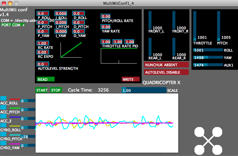

streetbiker1977; Ik heb net een proefsetup gebouwd met een Arduino nano en een WMP.
App werkt en GUI doet het ook. Ik zie de lijntjes ook bewegen als ik de WMP draai enzo, maar de motorlevels en het plaatje rechts onder reageren niet.
Is dat normaal als je alleen een WMP aangesloten hebt ? Of komt het omdat ik nog geen receiver aangesloten heb ?

Als je alleen een wmp aan gesloten hebt dan zie je rechts onderin niets bewegen sluit je de Nunchuk ook aan wel en als je de motorlevels wil zien bewegen moet je je ontvanger ook aan sluiten.
Thanks... dan weet ik dat het allemaal goed werkt... ontvanger zal ik binnenkort eens aansluiten.. Nunchuk is nog onderweg.
